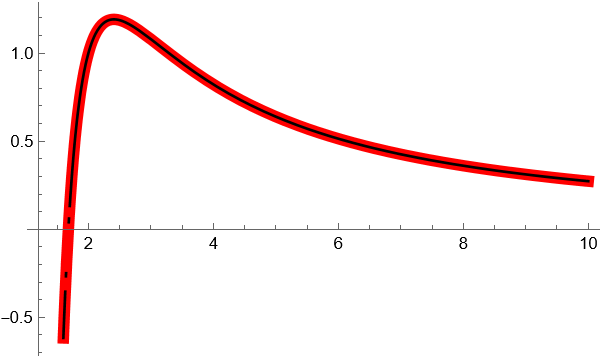

f = With[{a = 1.23, b = 2.87, c = 2.76},
NDSolveValue[{z (1 - z) w''[z] + (c - (a + b + 1) z) w'[z] - a b w[z] == 0,
w[2] == 1, w'[2] == (a b)/c},
w, {z, 1.2, 10} ]];
g = With[{a = 1.23, b = 2.87, c = 2.76},
w, {z, 1.2, 10} ]]
Function[{z}, ((8.46197 + 1.35955 I) Hypergeometric2F1[-0.53,
1.11, -0.76, z])/z^( 44/25) - (10.5438 - 1.56523 I) Hypergeometric2F1[1.23, 2.87, 2.76, z]]
Plot[{f[x], g[x]}, {x, 1.2, 10}, PlotStyle -> {{Red, Thickness[0.02]}, {Black}}]

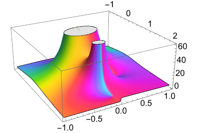

ComplexPlot3D[g[z], {z, -1 - I, 2 + I}]
Pozitif gerçek çizgi x>1 boyunca kesilen bir dalın olduğu açıktır ve kesin bir açıklama olmadan bu tür tanımlar yalnızca karmaşık analistler ve teorik fizikçiler için değer taşır.
