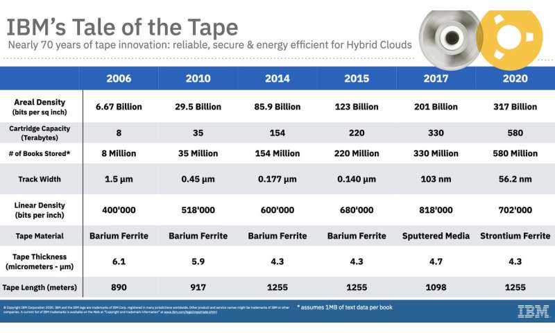

Stronsiyum ferrit, on yılı aşkın süredir bant bileşeni olarak kullanılan baryum ferritin yerini alacak. 220 terabaytlık sürücülerde inç kare başına 123 milyar bitten fazla yoğunluğa sahip baryum ferrit kullanılıyor.
Fujifilm-IBM ekipleri, eser elementlerin eklenmesini ve malzemeleri daha verimli bir şekilde harmanlayarak yeni nano boyutlu parçacıklar oluşturmayı başardı. 580 terabaytlık sürücülerde inç başına 317 milyar bit hızında paketlenebilen stronsiyum ferrit parçacıklarını kullanan yeni teknolojiyi geliştirdiler.
